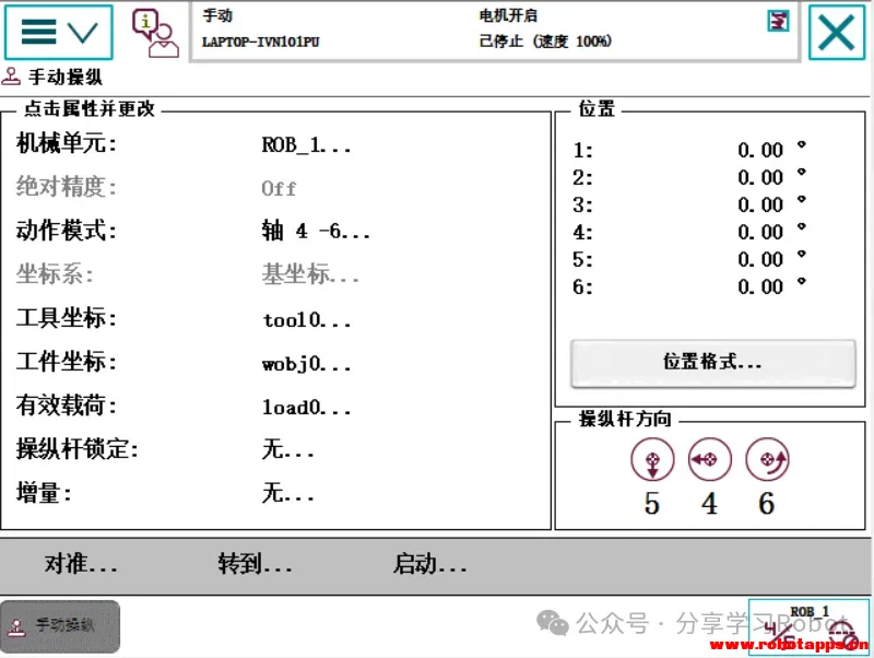

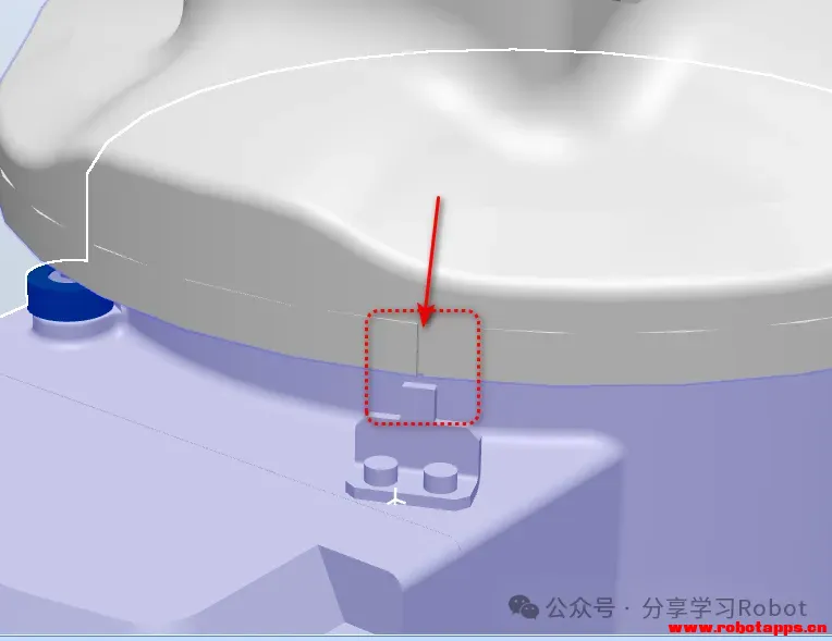

首先,打开手动操作,根据对应型号机器人的同步标记的位置与每根轴的同步位置(即机械零点的示意图),把1-6轴的关节的位置调整好。
注意:
  • 当转数计数器必须要更新时,图示位置的度数是红色的,此时机器人只能进行单轴移动,不能进行线性移动。
  • 机器人到达机械零点后,手动操作画面中各轴的度数不一定为0度.
  • 对于大机器人,由于人观察视角的原因,需要先4、5、6轴回机械原点,然后再1、2、3轴回机械原点。

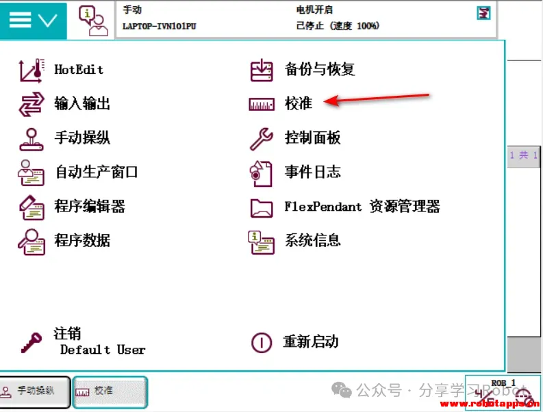

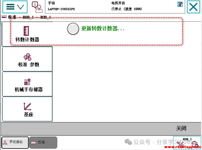

  • 机器人回到机械零点后,进入示教器校准选项。

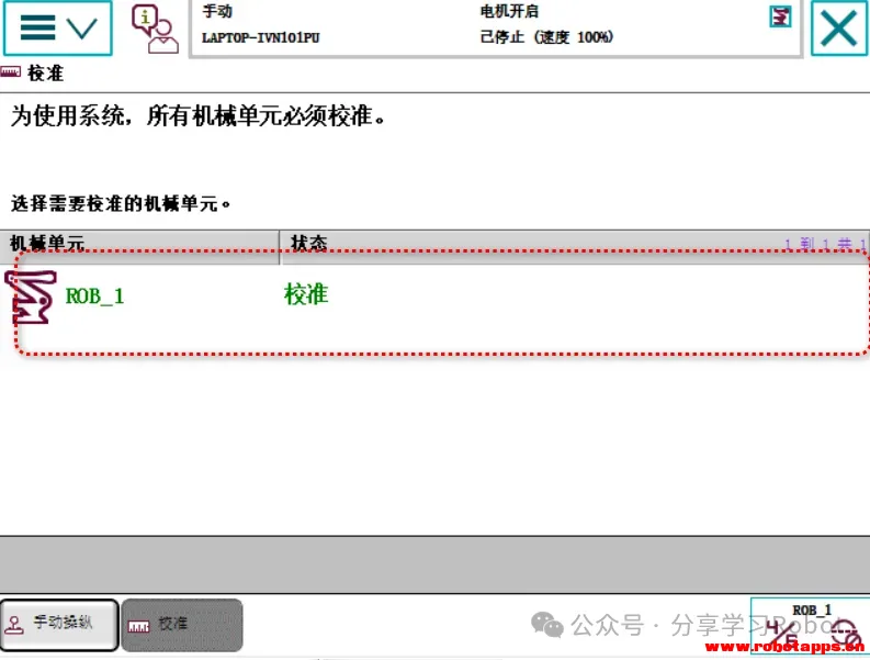

点击需要校准的机器人(一个控制柜多个机器人或机械单元的情况下,下图位置会像是多个机械单元)

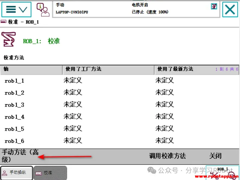

点击手动方法(高级)

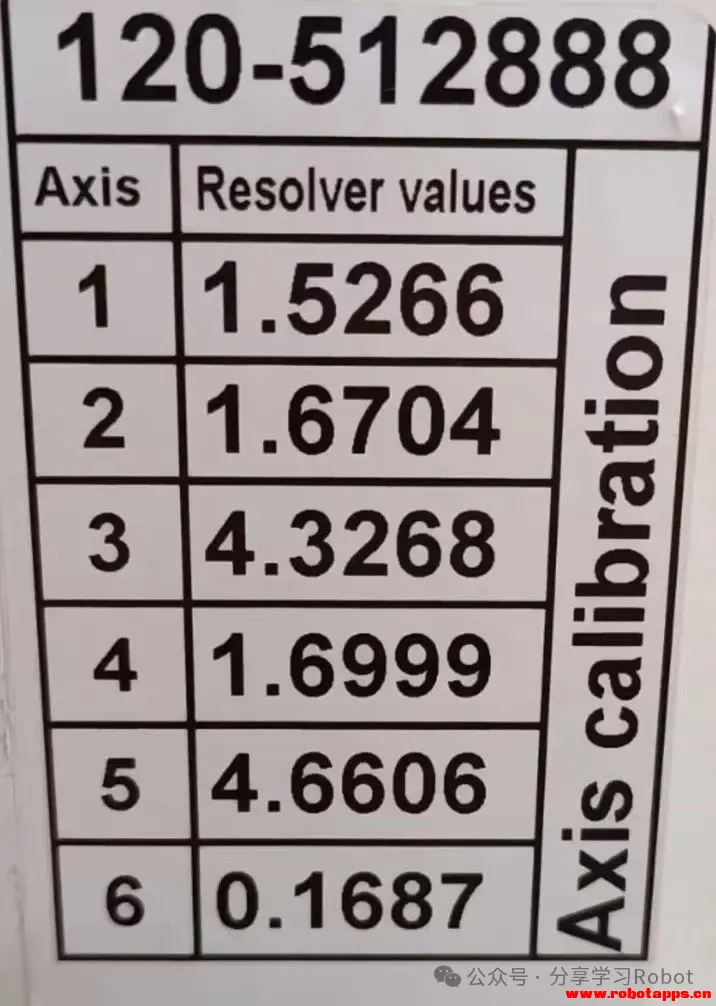

注意:首先看电机校准偏移值是否与机器人本体上的银色标签是否一致
选择校准参数下的编辑电机校准偏移
每个轴的偏移值要与机器人本体的银色标签的值保持一致

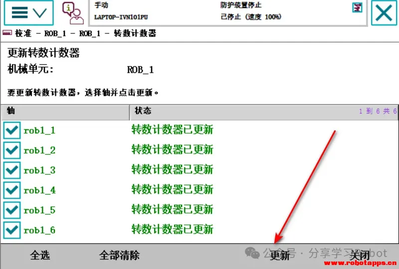

然后选择转数计数器点击更新转数计数器
123456轴都要全部勾选
更新之前确保每个轴移动到零点刻度位,如图1轴为例

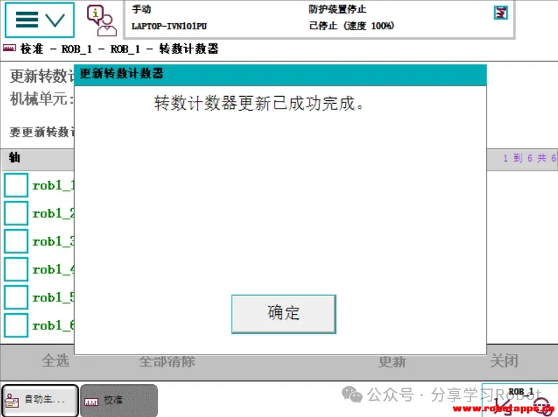

单击按钮“更新”后等待片刻,显示转数计数器更新已成功完成即可。
