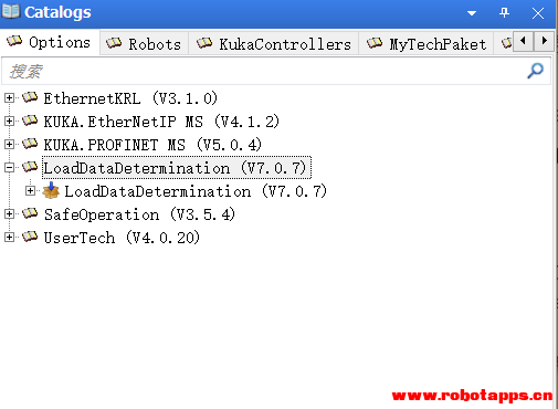

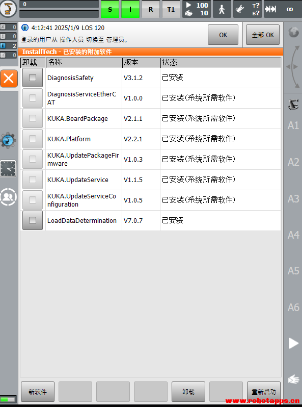

1.安装LoadDat、aDetermination负载测试软件
登录/注册后可看大图

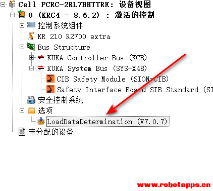

2.Kop包安装有两种安装方式一种WorkVisual安装备选软件包,拖入到选项里面
登录/注册后可看大图
  另一种使用机器人示教器插入u盘,投入运行-辅助软件-新软件
登录/注册后可看大图
注意:kop软件版本-要适配机器人控制器版本,否则安装报错

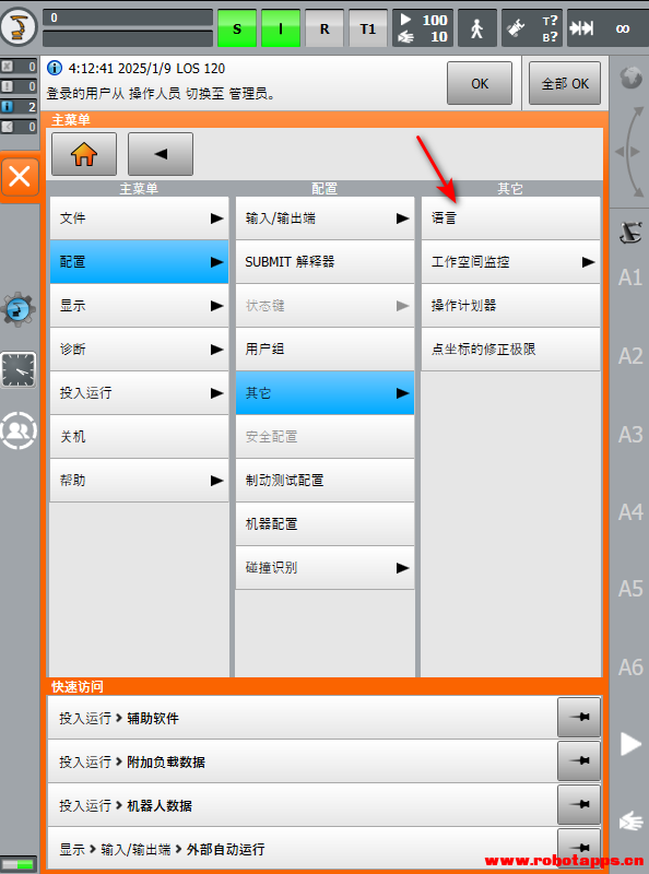

更改示教器语言为英文,在负载测试过程中只识别英文,德文及日文,不能识别中文。

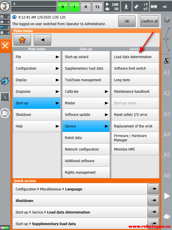

3.点击投入运行-售后服务-计算负载数据
登录/注册后可看大图

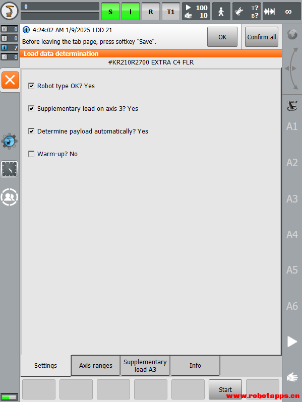

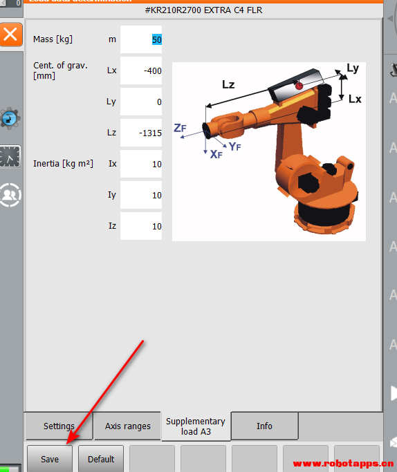

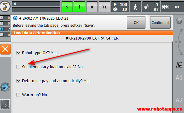

4.轴3上的附加负载,打✔
登录/注册后可看大图

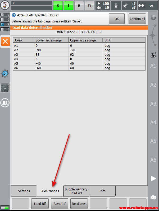

5.输入3轴上面重量和轴值,厂家提供输入,没有就保持默认,不做修改点击保存
登录/注册后可看大图
6.移动轴值确保机器人轴不报红

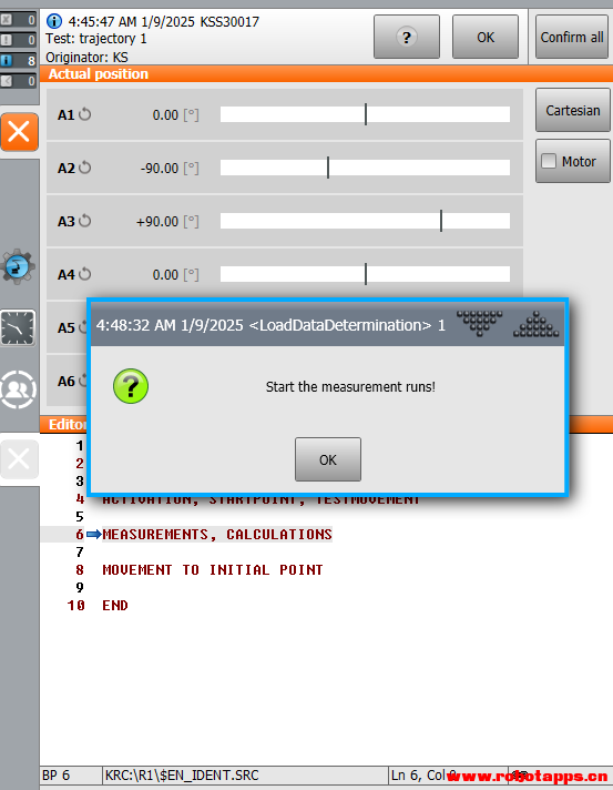

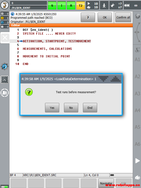

9.扣使能,按运行-提示测试前试运行-点击Yes
登录/注册后可看大图
低速试运行,查看机器人是否和周围设备有无干涉,有干涉立即停止,重新移动机器人轴,重新测试
试运行完成之后开始测量运行-点击OK
登录/注册后可看大图

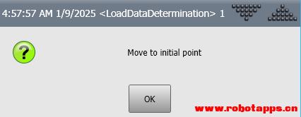

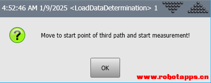

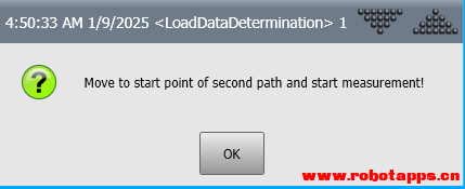

提示移动到第二条路径的起点。点击    ok
登录/注册后可看大图
提示移动到第三条路径的起点。点击    ok
登录/注册后可看大图
最后-提示移动到起点。点击    ok
登录/注册后可看大图

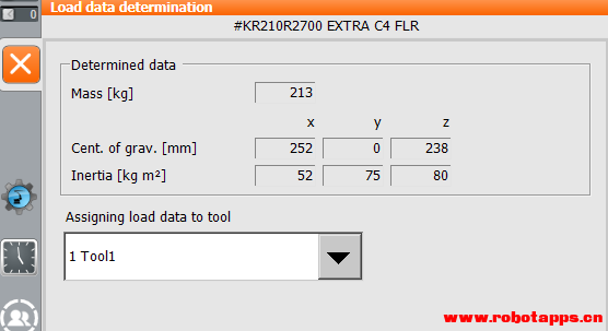

等待弹出测量成功的值
登录/注册后可看大图
负载的重心的信息都在上面
可以拿手机拍照做记录,或者导出备份u盘里

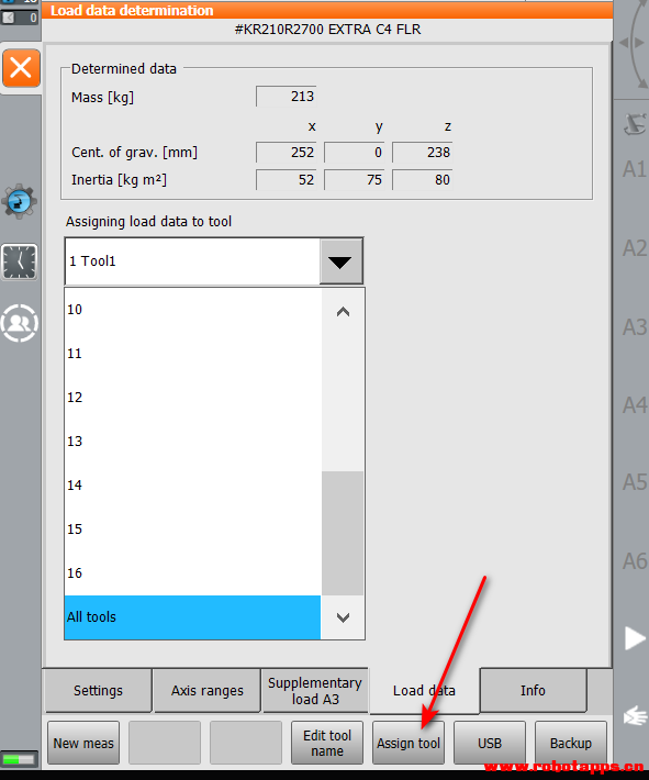

10.选择工具,把值分配给工具
登录/注册后可看大图
