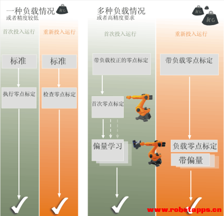

通常在以下几种场合使用:
  • 机器人初次出厂没有装任何工具
  • 机器人只装一个工具且不会拆卸换成其他工具
  • 机器人的定位精度相对较低

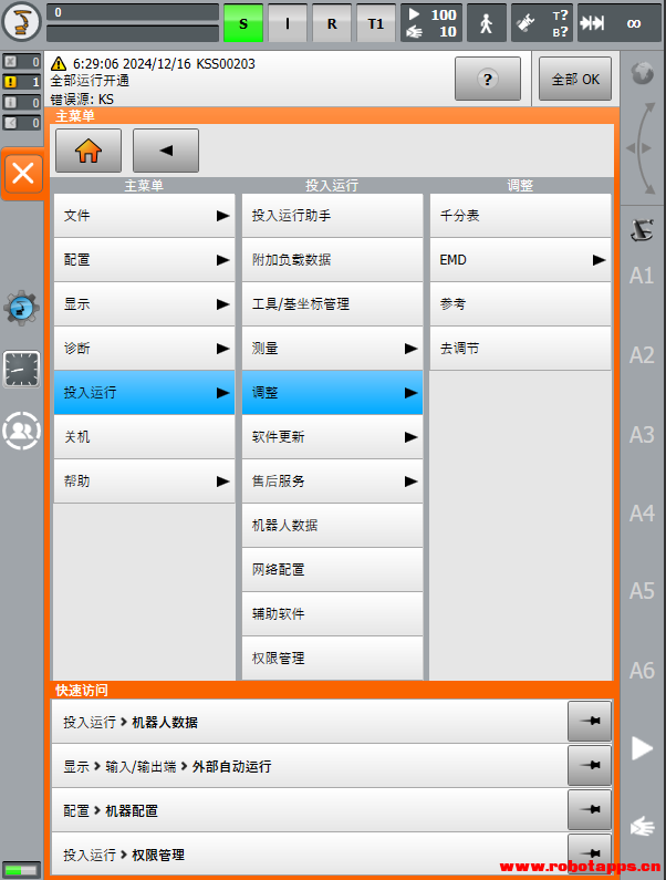

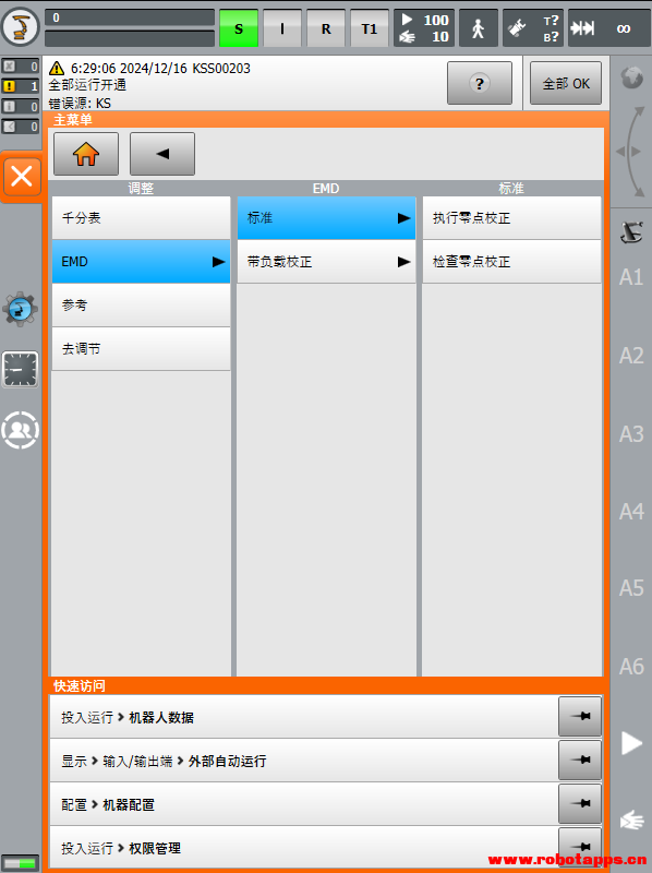

第一步:投入运行-调整-EMD-标准-执行零点校正

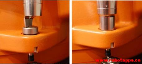

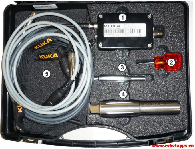

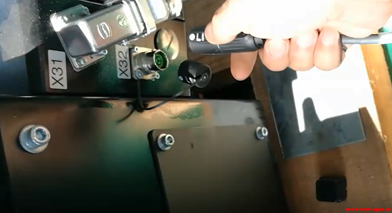

第二步:将EMD线连接到机器人接线盒的接口X32上
第四步:将要测量的轴,防护盖取下,将EMD拧到测量筒上.
注意:
始终将 EMD 不带测量导线拧到测量筒上。然后方可将测量导线接到 EMD 上。否则测量导线会被损坏。
同样在拆除 EMD 时也必须先拆下 EMD 的测量导线。然后才将 EMD 从测量筒上拆下。
在零点标定之后,将测量导线从接口 X32 上取下。否则会出现干扰信号或导致损坏

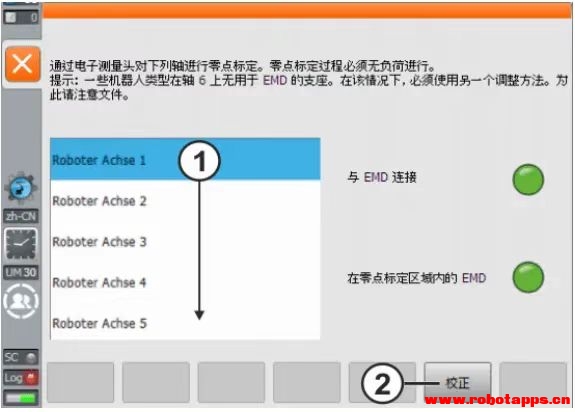

第五步:执行零点校正窗口。选择需要校准的轴,点击校正

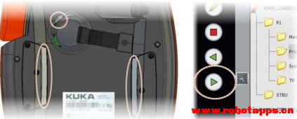

第六步:按下确认开关和启动键

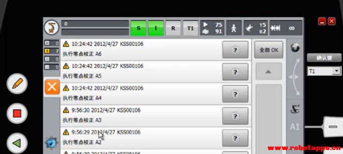

最后,执行启动后,校准完了,上图 “机器人故障信息“  将消失。

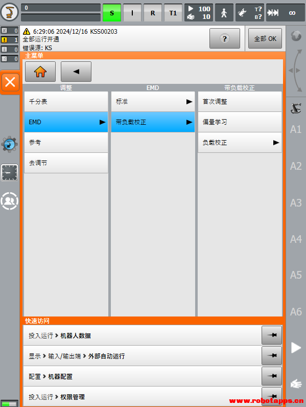

零点标定》带负载校正方法:通常在以下几种场合使用
1.机器人安装多个工具且会来回切换(比如机器人装有多个点焊钳)
2.机器人定位精度较高时

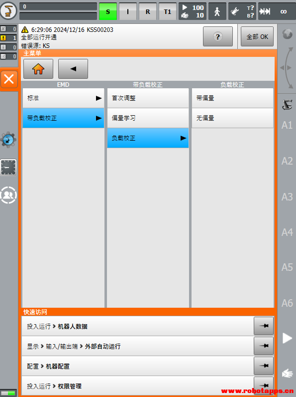

投入运行-调整-EMD-带负载校正-偏量学习
首先,机器人保持空载,进入“首次调整”功能进行零点校正。如果有类似换枪盘等重量较轻的工具也可以安装好后进行“首次调整”。
依次安装每个工具,分别进入“偏量学习”,并按照提示点击每个轴进行“学习”。每个工具需分别进行一次6个轴的偏量学习。、
注意:通过“带负载校正”方案进行零点校正的机器人,在后期维护中需要重新校正零点或者检查零点时,便可装载接受偏量学习“训练”后的任何工具,进入“负载校正——带偏量 ”模式,进行重新校零或检查零点。
