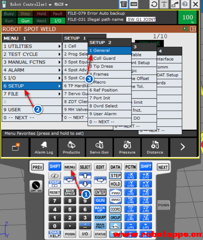

FANUC发那科机器人如何切换中英文。1.点击MENU菜单键,选择SETUP设置,找到General常规,点击ENTER确认。

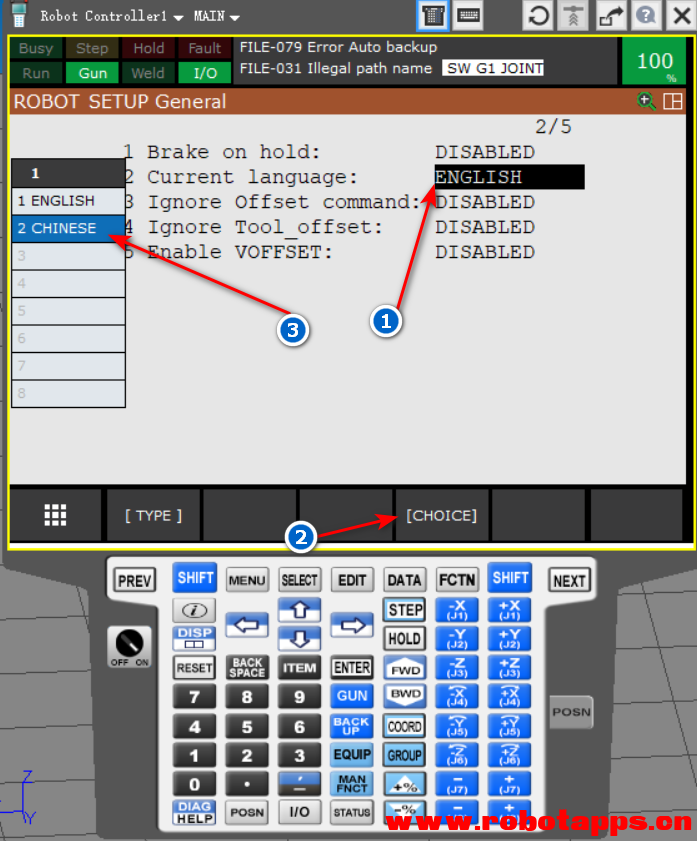

2.光标移动到第二选项,Current language当前语言:,按F4CHOICE选择,切换中文
3.下图已切换OK状态.
