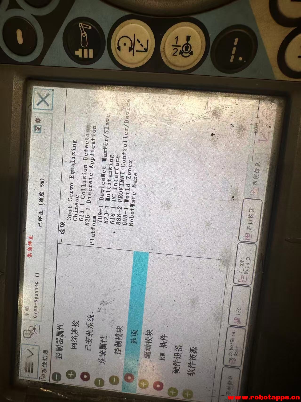

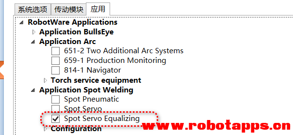

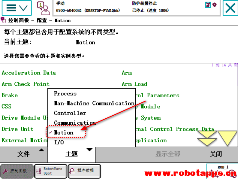

ABB机器人系统版本6.08,ABB机器人系统版本6.08,配置635-5 Spot Servo Equalizing中伺服焊钳,

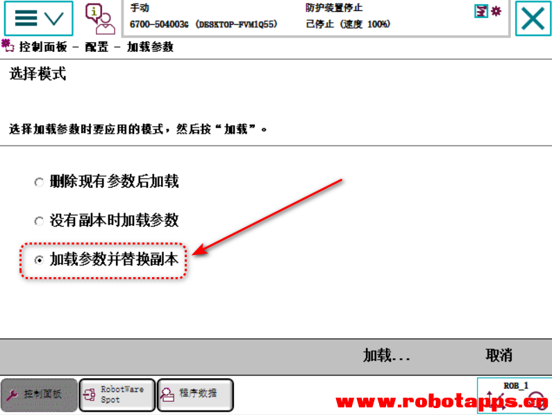

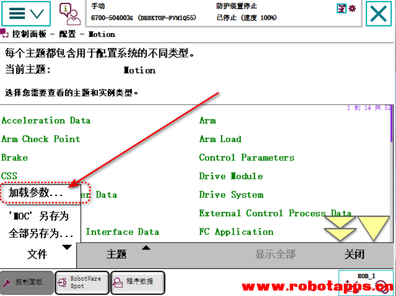

配置焊钳,导入焊钳MOC文件
点击控制面板—配置—主题选择Motion—文件—加载参数
选择第三项—加载—选择焊钳MOC文件—确定—加载完成
机器人重启,进行焊枪临时微校

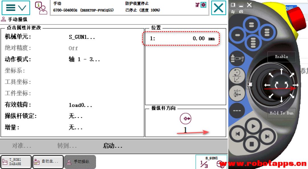

测试焊钳打开方向
正常情况下:
摇杆摆向右侧,焊枪会打开。焊枪位置数据会逐渐增大(0-500)数值没有负值。
摇杆摆向左侧,焊枪会关闭。焊枪位置数据会逐渐增减少(500-0)数值会减少至0,继续会变成负数。

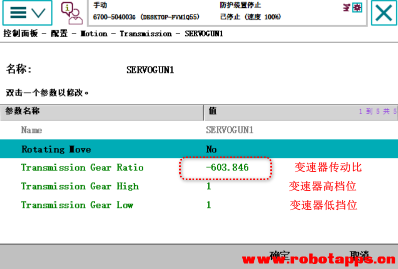

修改传动比
如果摇杆摆向右侧,焊钳会打开,并且焊枪位置增大数值显示带负号,修改图中传动比正负号,不要改变数值。

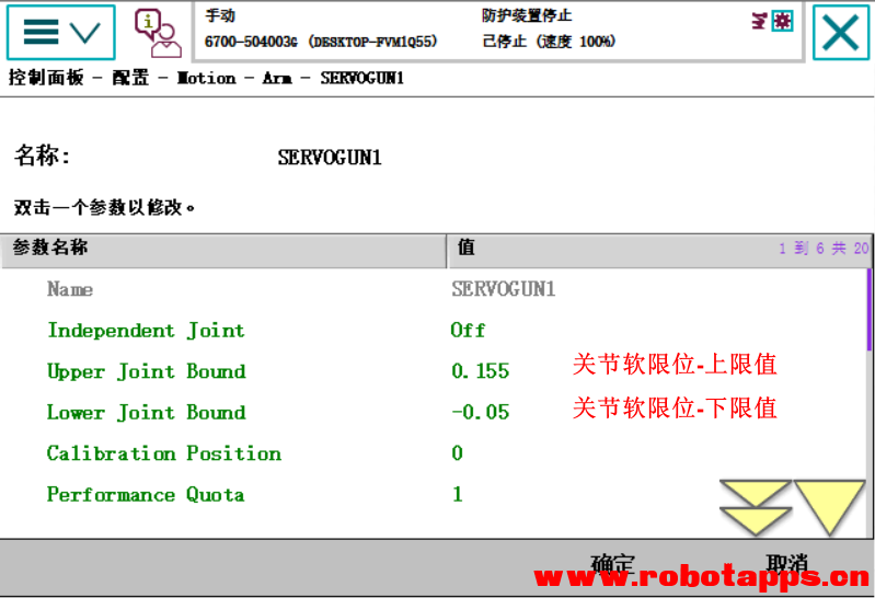

修改最大最小行程
按照焊枪的设计参考图纸,填写焊枪机械设计参数值。
最大行程。单位m(米)例如0.175。填写就是0.155。比最大行程减少点。避免损坏焊枪
最小行程。单位m(米)焊枪合到位后继续下压的保护值。

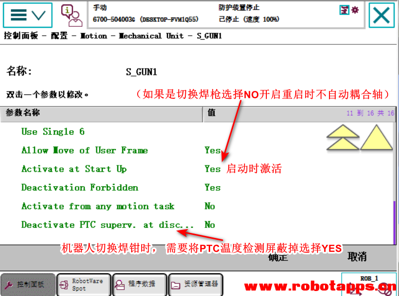

更改焊钳配置

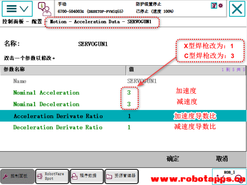

更改焊枪加速度

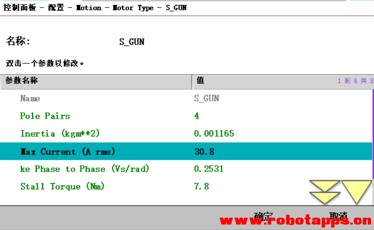

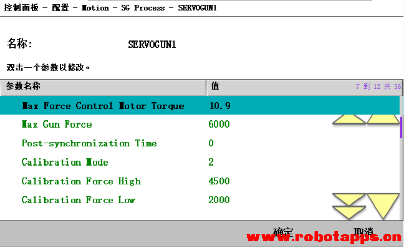

Max current最大电流确认
Max Force Control Motor Torque最大扭矩、Calibration Force Low、Calibration Force High确认

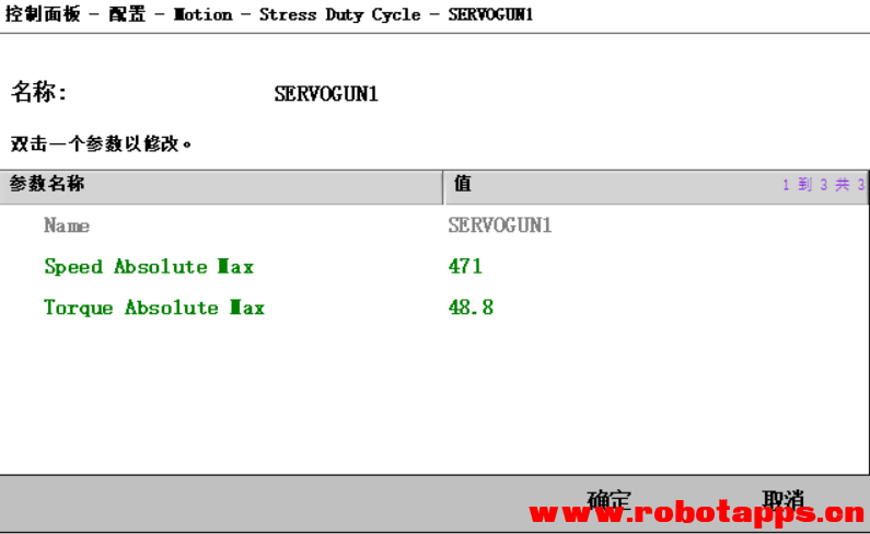

待使用的绝对最高电机速度和待使用的绝对最高电机扭矩确认

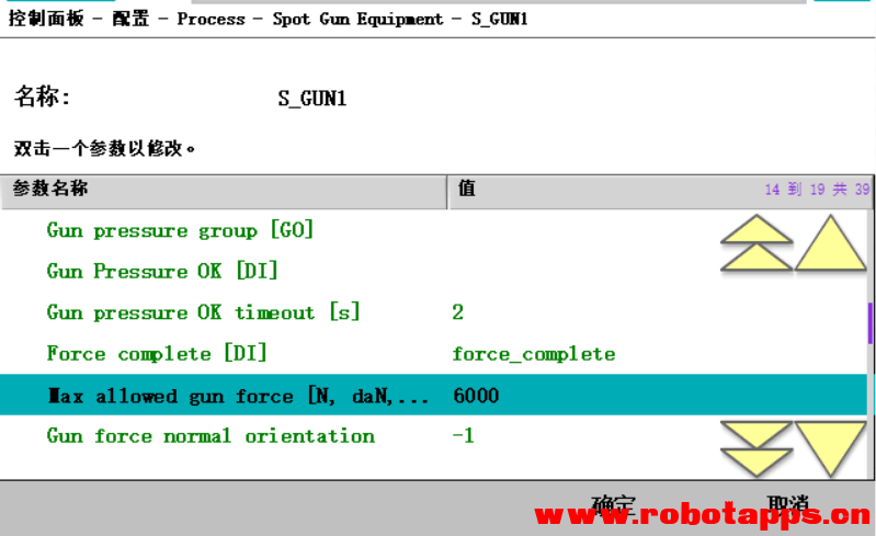

根据焊枪名牌设置最大压力

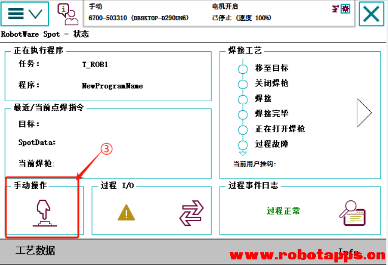

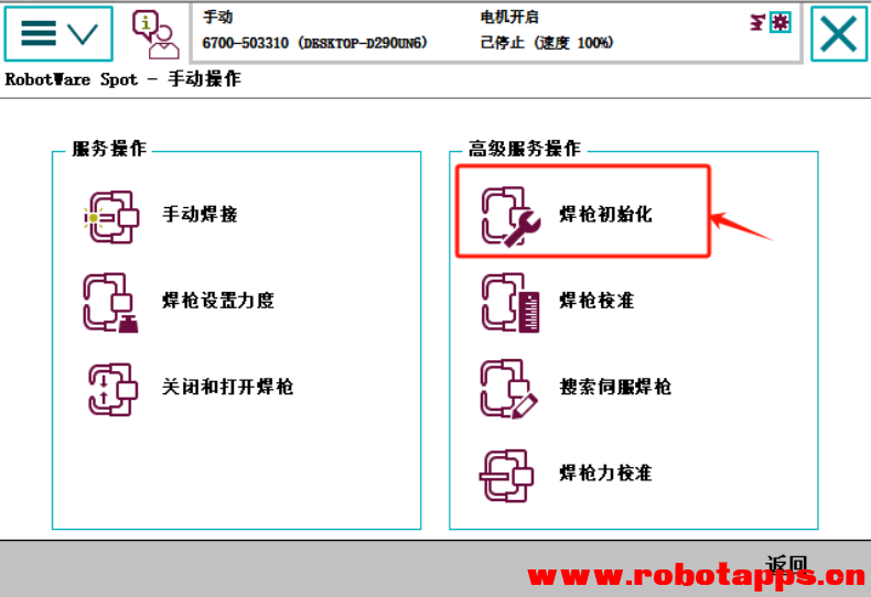

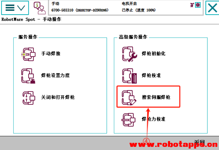

执行手动搜索/匹配焊枪
执行焊枪初始化

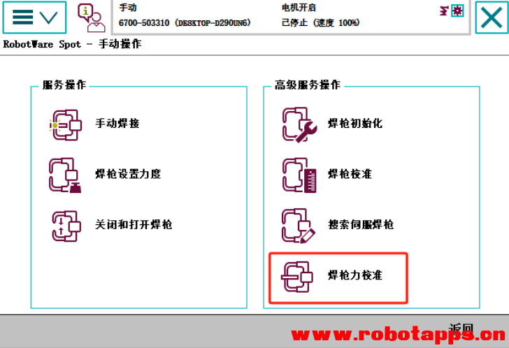

执行焊枪压力标定
