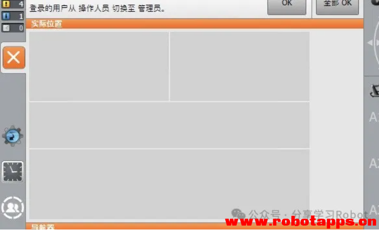

开始标零点了,突然发现机器人实际位置是空白的,真是万里挑一让我遇到了。苦逼
接下来说一下这么解决
找到机器人下面路径
C:\KRC\USER\RobotPositionMonitorSettings.xml文件,删除xml这个文件然后冷启动并重读文件。
