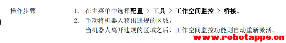

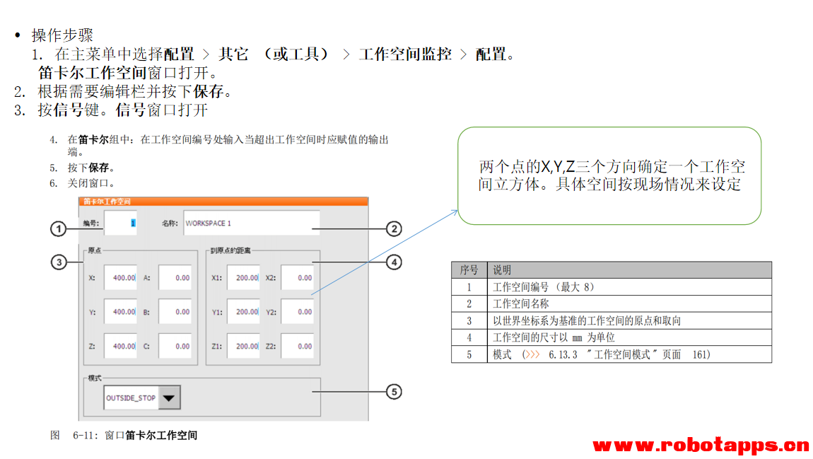

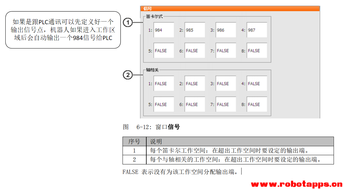

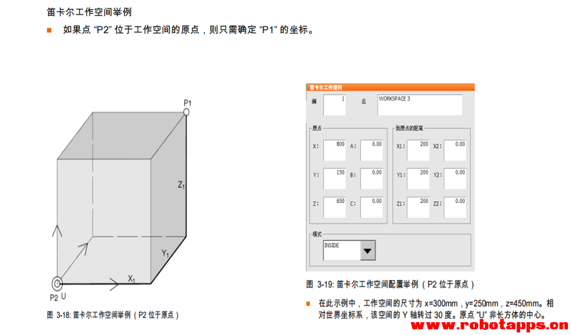

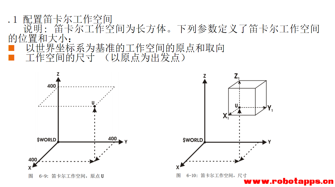

KUKA机器人,可以为机器人配置工作空间。该空间为设备提供安全保障。
最多可同时配置 8个笛卡尔和 8 个与轴相关的工作空间。工作空间允许叠加。
如果机器人进入了违规区域报警后需要手动移出来或者先关闭空间监控的输出信号。
