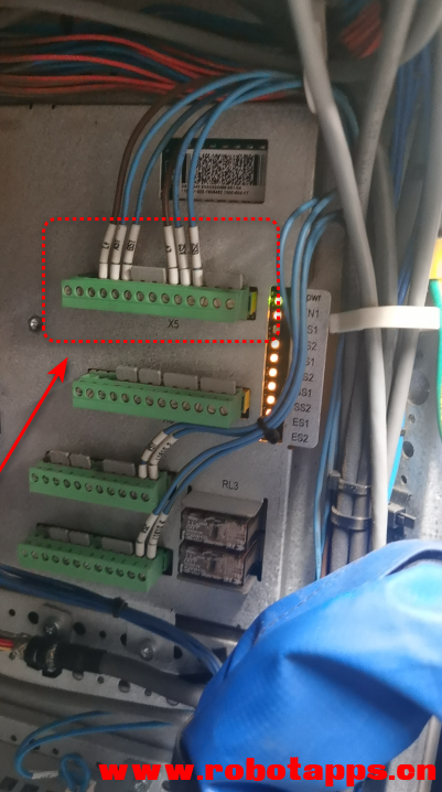

ABB机器人控制出厂时,进行调试,PLC电气安全门等还未准备好,如何让机器人满足条件,进行调试

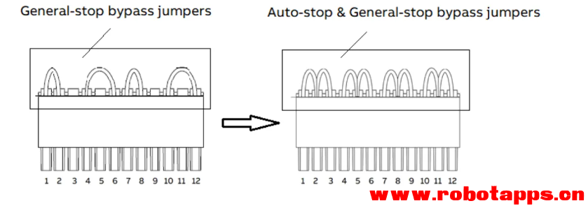

进行短接常规停止

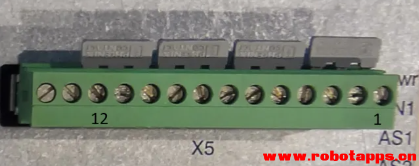

第一步:打开控制柜,拔出X5端子排

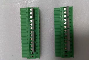

第二步:准备短接好的端子排,进行插入
注意:只是临时上电调试,使用完,进行X5端子排恢复!!!
