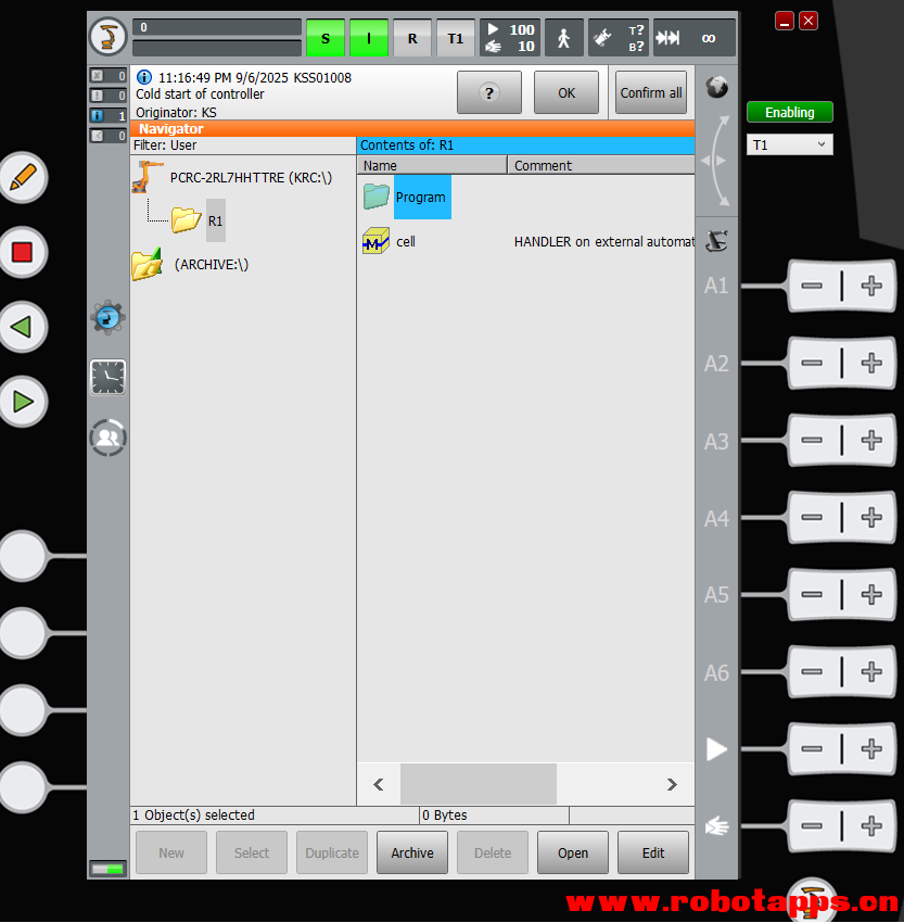

KUKA机器人的OfficeLite软件是一个强大的离线编程工具,
可以在自己的电脑上编程测试程序逻辑
Officelite是库卡机器人官方发布的一款示教器仿真软件,
它与 KUKA KR C4 系统软件几乎完全相同,
用户可以通过安装此示教器仿真软件,
熟悉示教器绝大多数操作,
也可将它与Workvisual相连,模拟配置。
是一个很好的学习/离线编程工具。

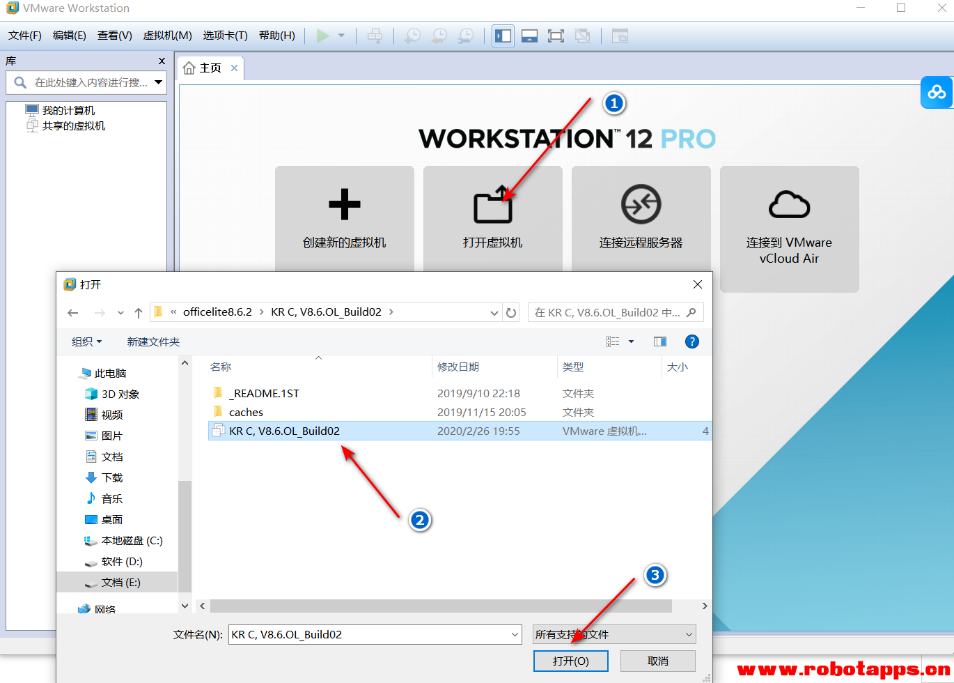

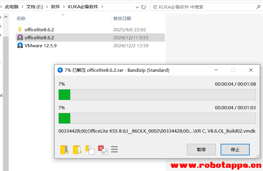

第一步:解压Officelite文件
第二步:打开已安装好的虚拟机VMware软件
第三步:打开KUKAOfficelite文件
第四步:启动虚拟机
第五步:点击:我已复制该虚拟机

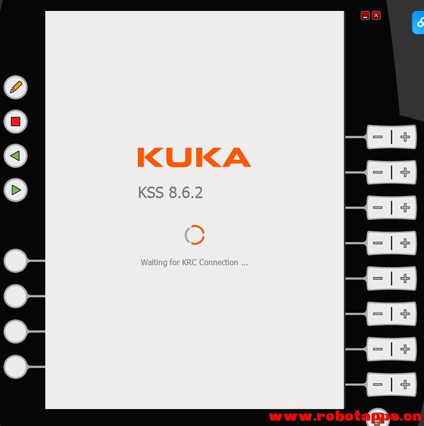

第六步:耐心等待启动
第七步:启动成功,进行测试编写程序

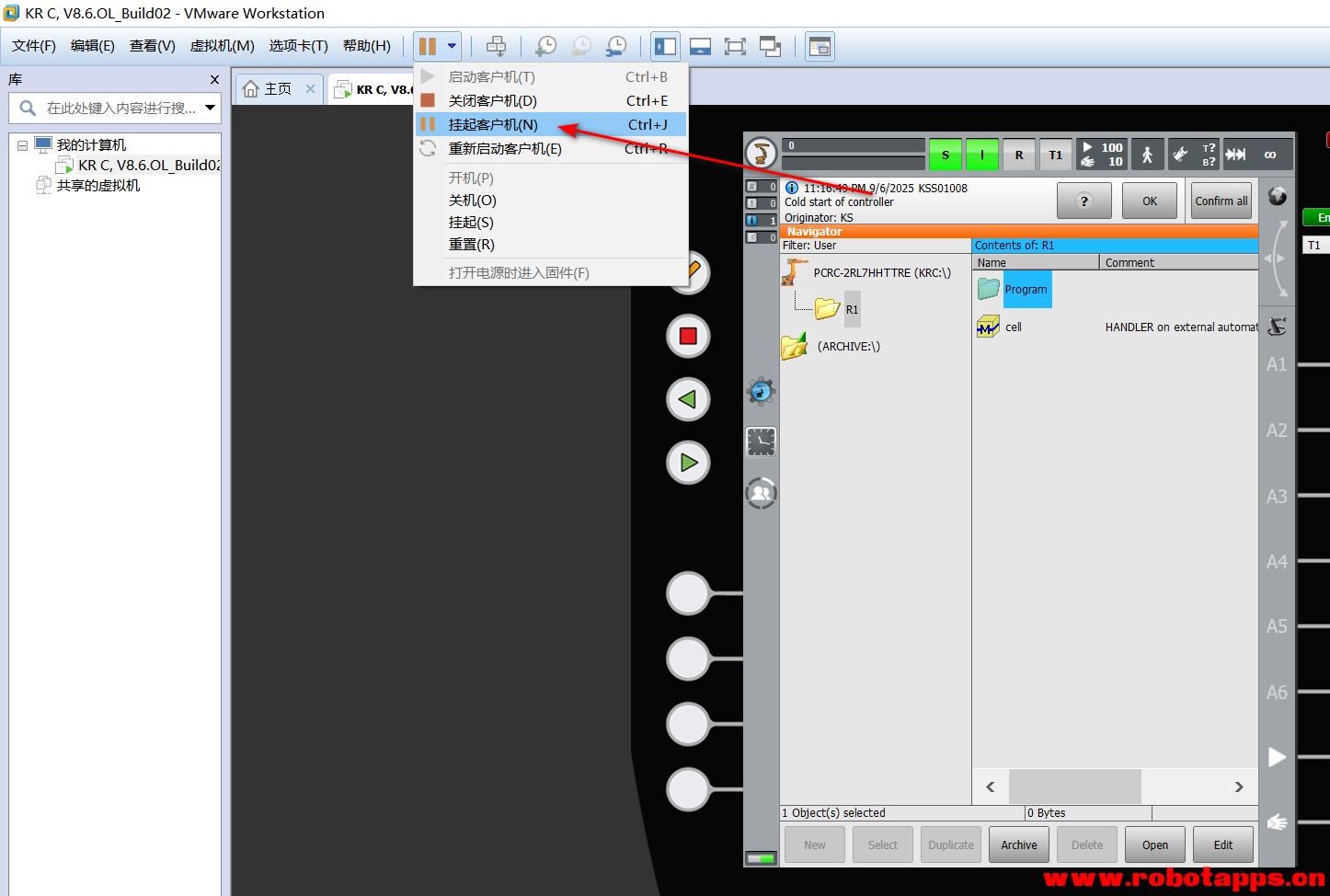

第八步:测试完毕,不需要的时候点击挂起客户机,下次打开比较快
