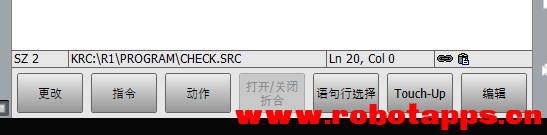

第一步:新建一个程序
第二步:我们先给要编写的对象进行声明
第三步进行程序编写

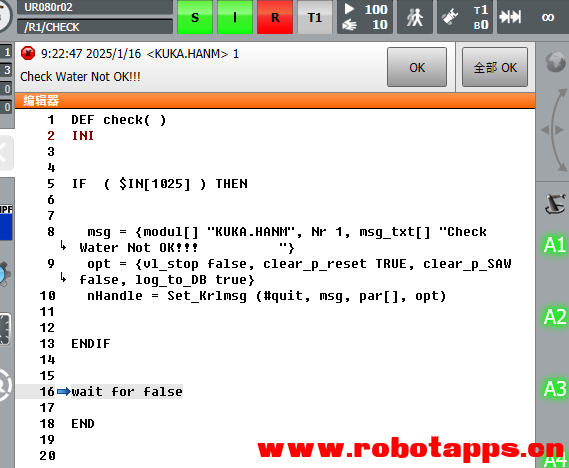

运行程序

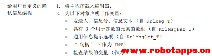

程序声明解说

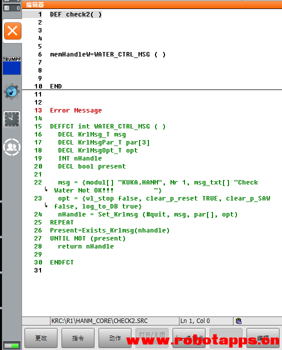

  1.   DECL KrlMsg_T msg
  2.   DECL KrlMsgPar_T par[3]
  3.   DECL KrlMsgOpt_T opt
  4.   INT nHandle
复制代码

  1. msg = {modul[] "KUKA.HANM", Nr 1, msg_txt[] "Check Water Not OK!!!          "}

  1. opt = {vl_stop false, clear_p_reset TRUE, clear_p_SAW false, log_to_DB true}
复制代码
2.信息生成后处理的选项
① vl_stop: 生成信息时,是否打断预进指针,true为打断;
② clear_p_reset:生成信息后,当“程序复位”或“取消程序选择”后, TRUE 将删除所有状态、确认和等待信息;
提示信息只能通过按键“OK” 或“ 全部 OK” 删除。 对话信息始终为: Clear_P_Reset=TRUE。
③ clear_p_saw :生成信息后,进行“语句行选择”操作后,这条信息是否删除, true 为删除
④ log_to_db:是否将信息记录到数据库中,true 为记录。

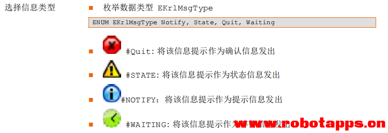

接下来生成信息
nHandle = Set_Krlmsg (#quit, msg, par[], opt)
handle: “句柄”,信息的返回值,用该“句柄”可检查是否成功生成了信息或对话。

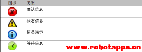

同时,
“ 句柄 ” 也用作信息缓存器中的识别号。
#notify:提示信息。
#quit :确认信息;
#state :状态信息;
#waiting :等待信息。

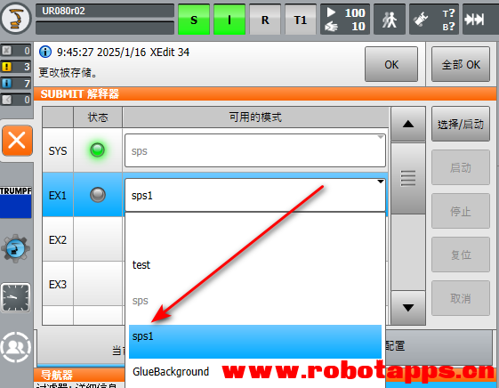

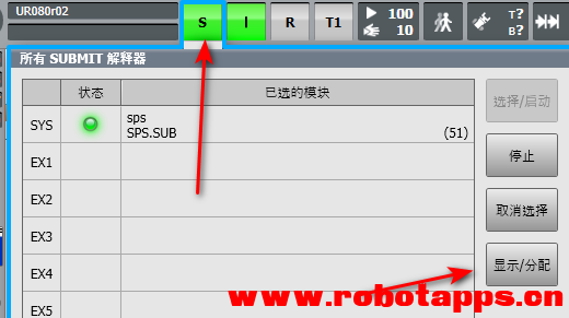

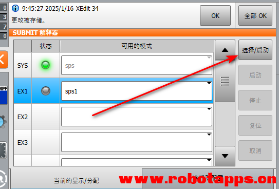

                      拓展学习

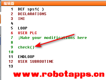

如果想要一直监控信号,就必须把报警信息添加到后台SPS一直刷新监控可以自己添加逻辑判断什么情况下报警信息显示
