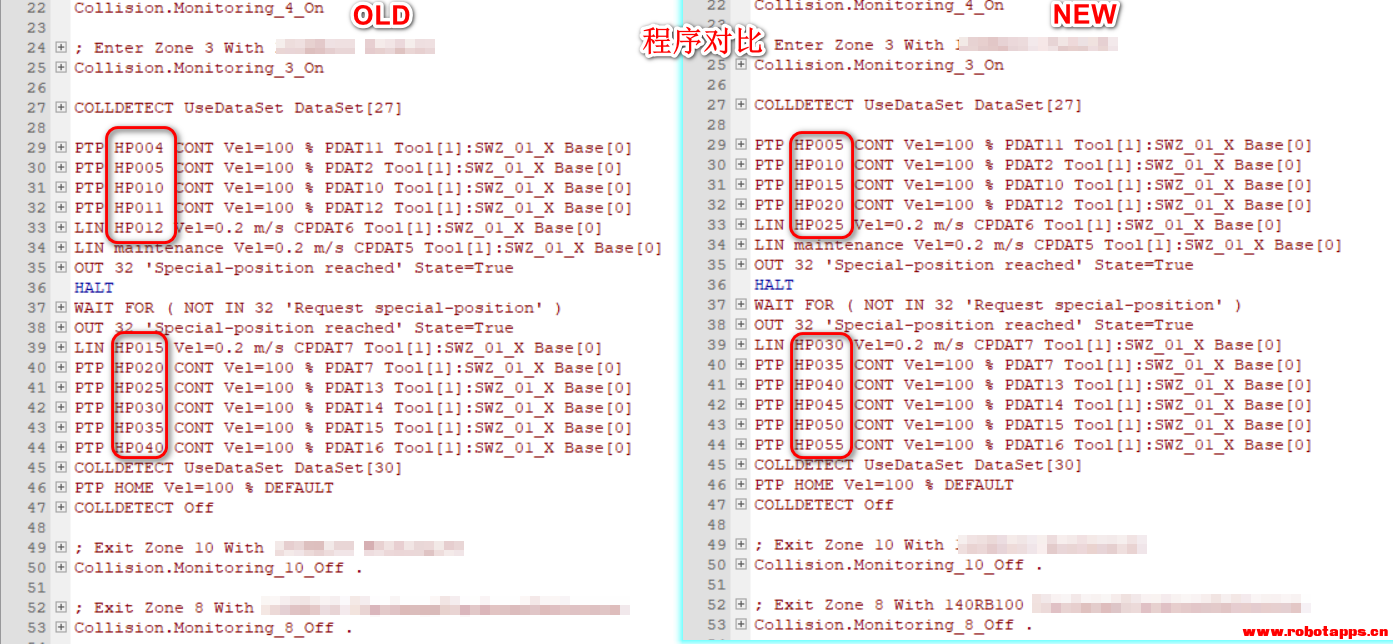

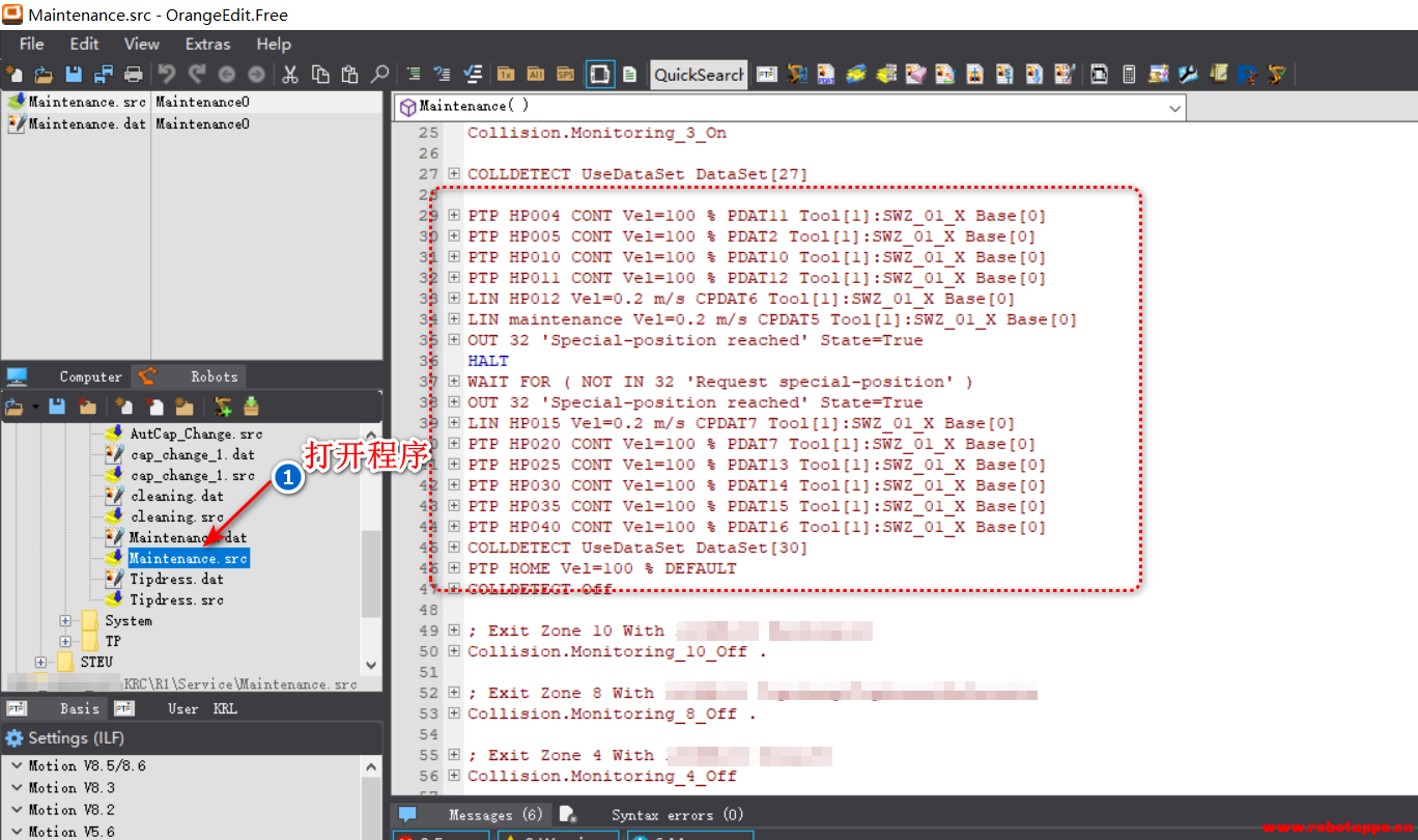

重命名点位名
在调试过程中,中间需要添加轨迹,会导致轨迹点名顺序不对,看着不太美观,
下面就开始一键更改点名,且保持轨迹不变
开始操作,跟进步伐.
