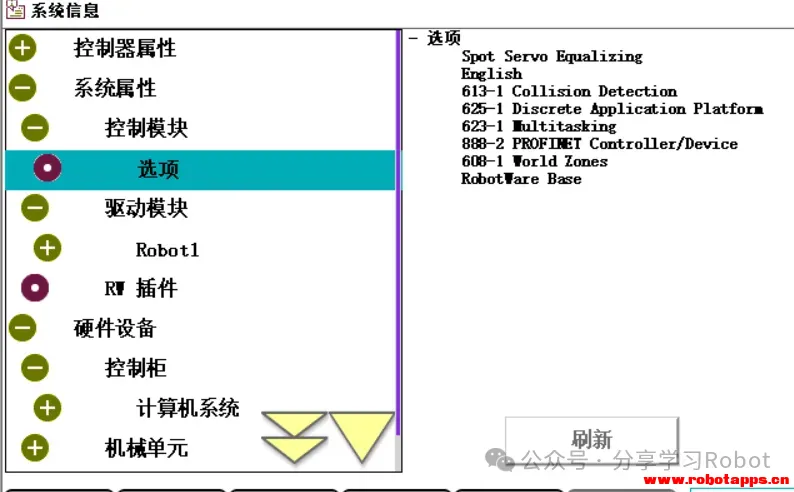

PLC作为主站,机器人作为从站查看机器人是否安装了通信选项,
888-2 PROFINET Controller/Device或者888-3
PROFINET Device 选项882选项机器人可做从站或者主站。
883选项只能做从站可以看机器人系统信息是否安装了选项

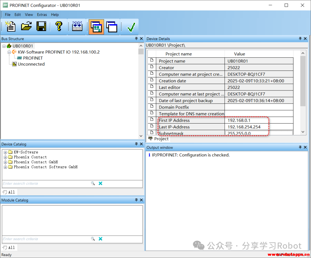

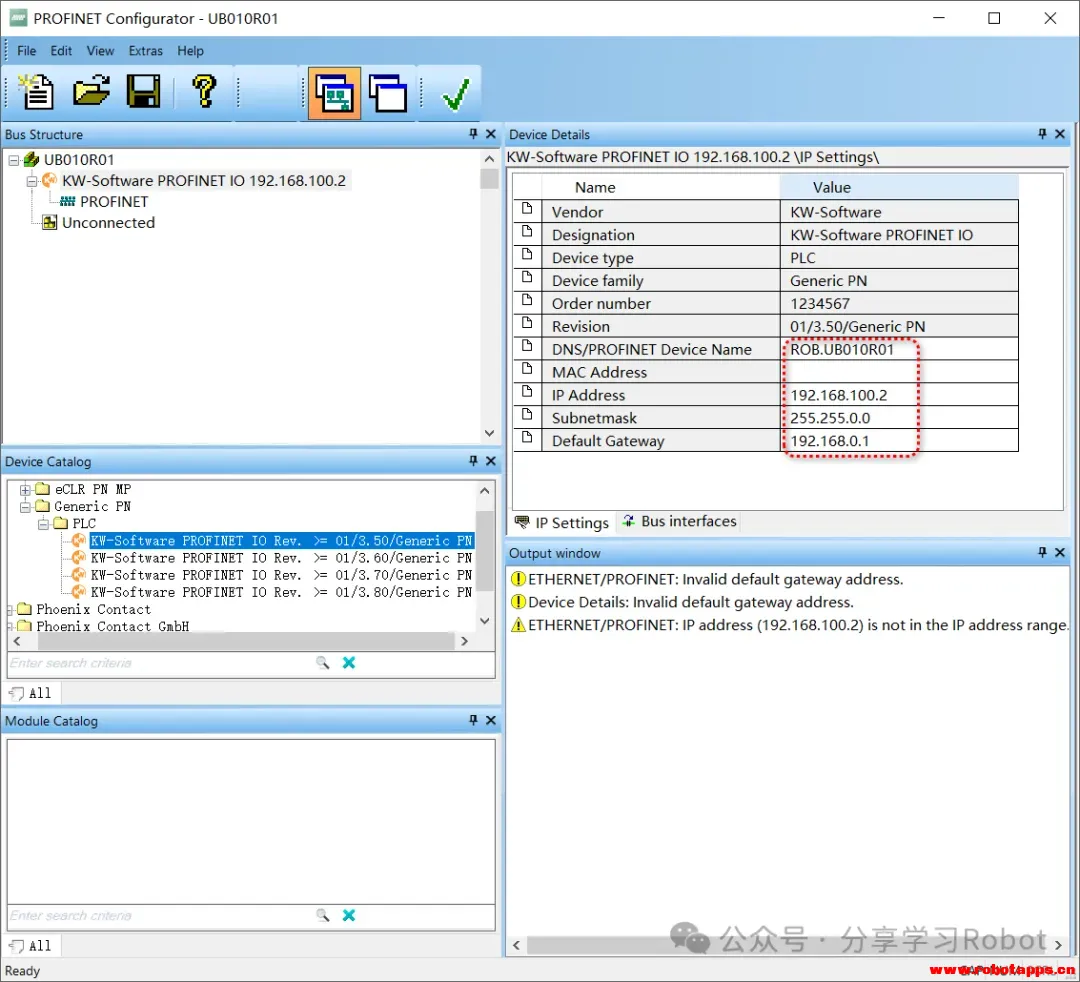

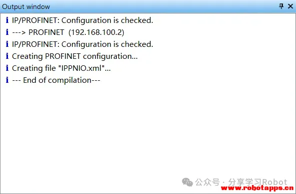

用第三方软件

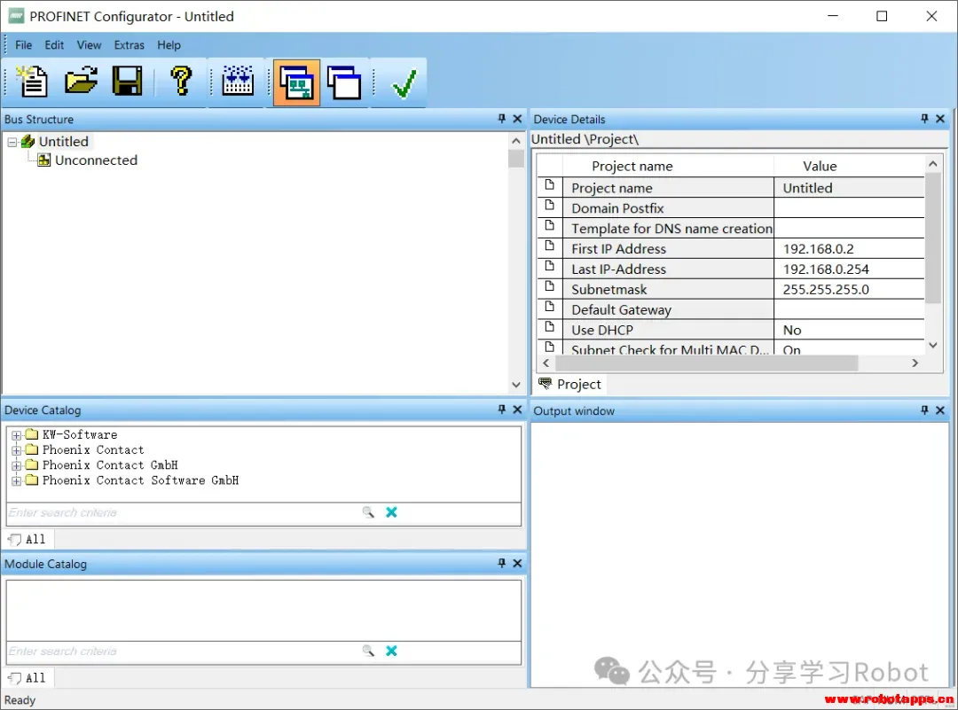

打开软件

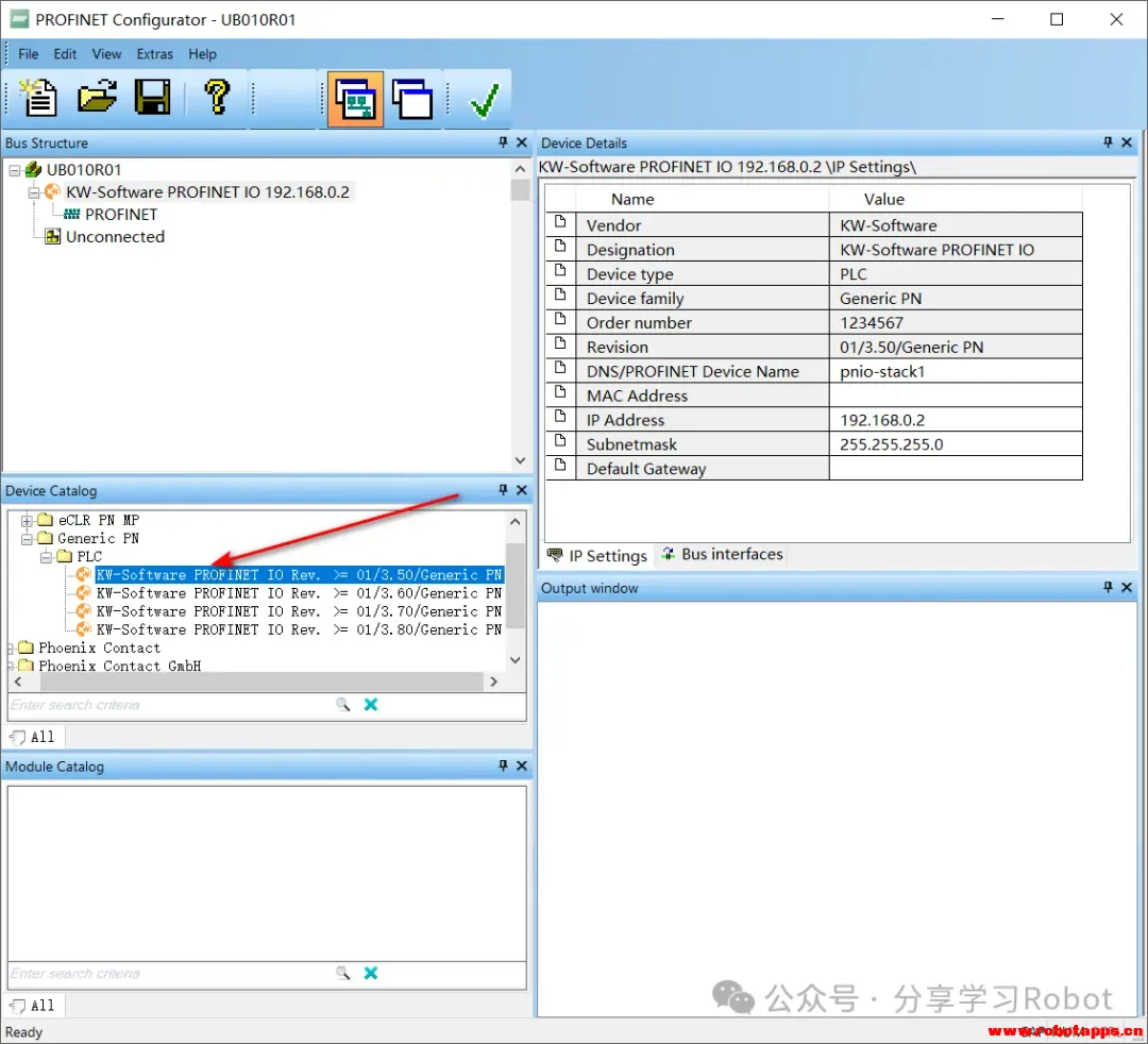

添加通讯网卡
修改设备名称和IP地址

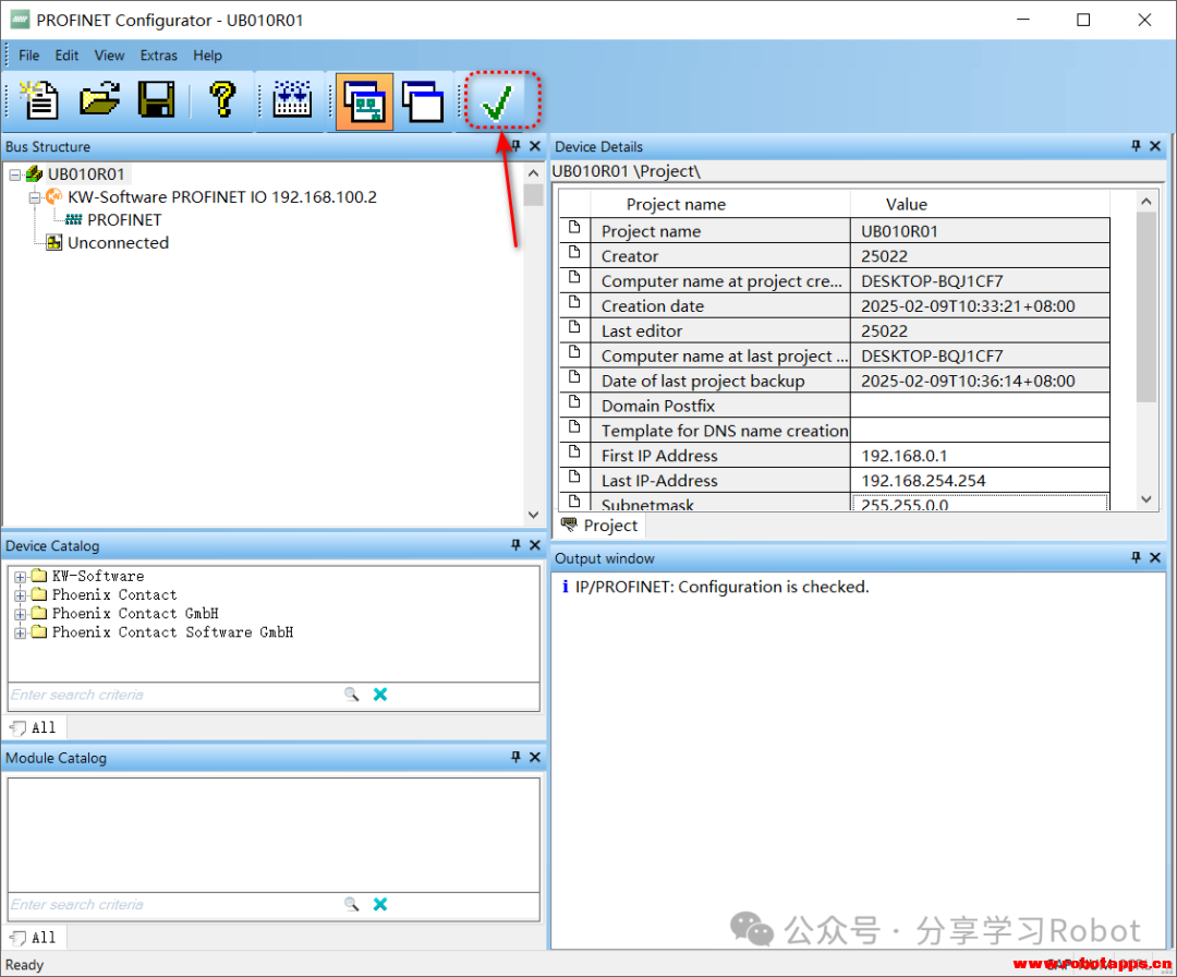

修改首位和末尾IP地址和掩码IP
检查是否OK

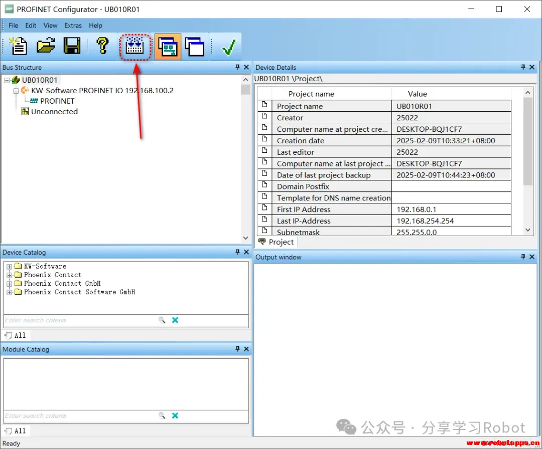

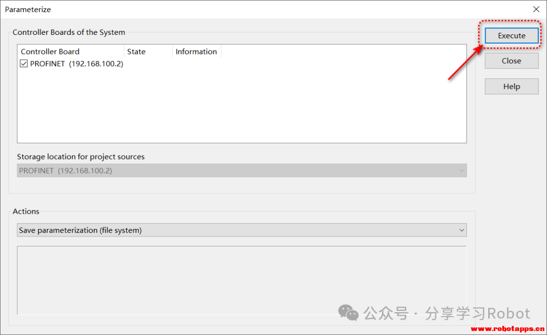

编译生成xml文件

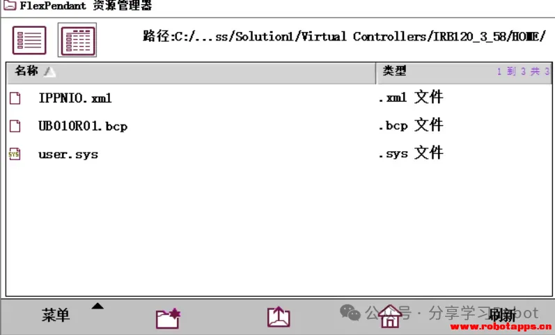

将生产的IPPNIO.xml文件和生成的.bcp文件导入机器人HOME文件夹里

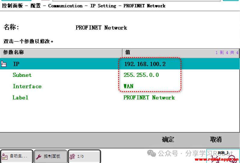

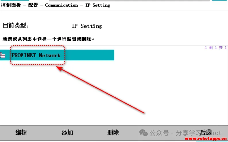

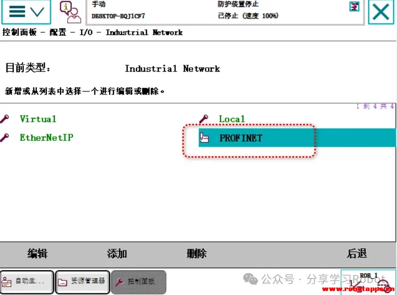

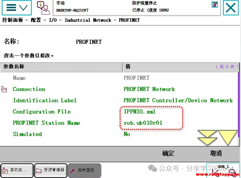

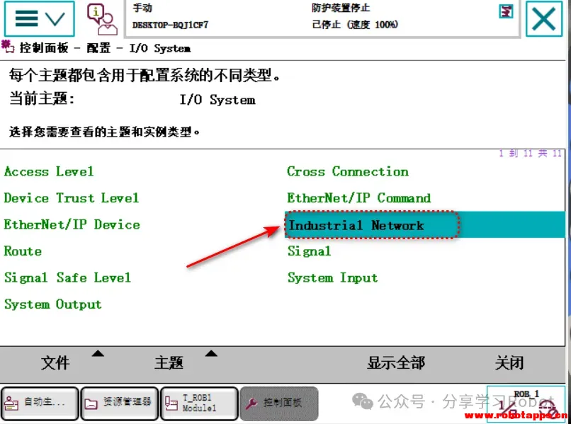

总线网络站名配置
选择PROFINET
修改名字

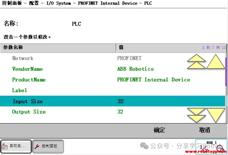

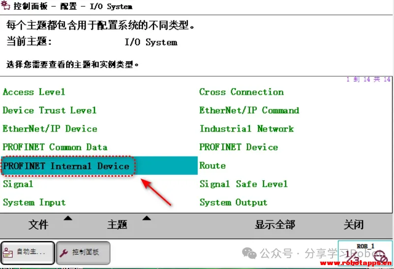

进行 从站设备设置
修改输入输出字节和PLC一致

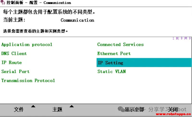

进行从站 IP设置
设置PLC提供的IP,选择通讯端口

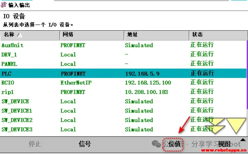

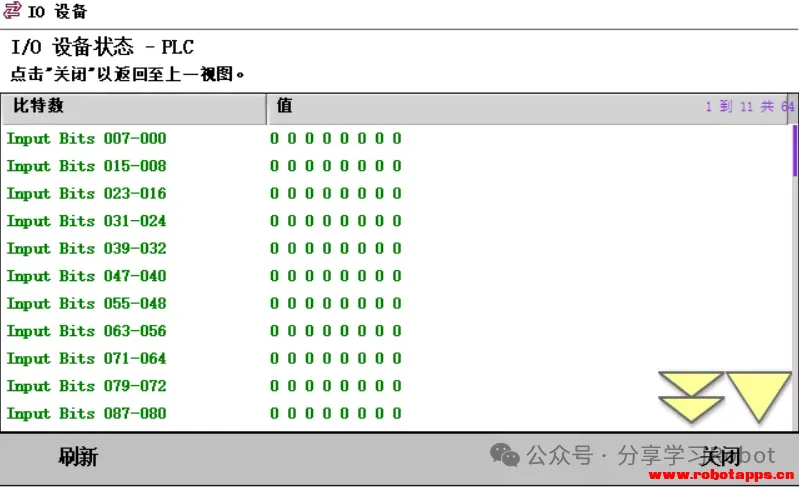

进入输入输出
点击位值,进行和PLC共同测试信号是否配置成功
